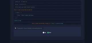

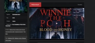

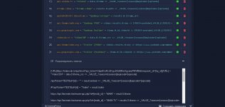

После переустановки Cinemapress, не работают плеера
По теме плееров, пересмотрел кучу тем на форуме, но эффекта ноль :)
В модуле плеер прописал строки, наполнил сайт фильмами с КП, кроме трейлеров ничего не работает.

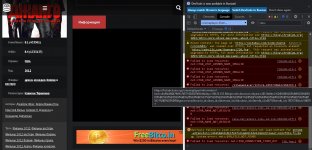

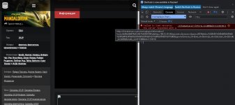

Моя консоль после манипуляций и до
    230,1 КБ · Просмотры: 14
    124,1 КБ · Просмотры: 14
CoolestKid
01.03.2023
99
9
My console after manipulation and before
I have checked your site, and found this Error..
It different to mine was because of IPv6, but yours is IPv4 but it have black screen I don know what is causing it yet. I will try to check in routes/cinemaplayer.js If I will recognize anything
Your issue start here and above up to var results But I don know exactly the reason of that error why you getting this.. but that highlight may help while waiting for working answer

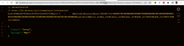

Hi, I have Faced The same issue as yours but in one of the movie.. did you find solution for it..? did you recognize what is the cause?
Exactly the same error like this
JSON:
  "status": "error",
  "message": "Not!"
anyone know what is causing that error? Thanks.

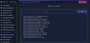

Покажите настройки плеера в админке
ABCKino
06.02.2023
10
Привет! Давно не заходил:) Проблема осталась, всё как и было, пока не обращаю внимания, реклама то работает. А разобраться в чём причина времени нет.

Модуль "Блокировка" выключен?
В модуле "Плеер" первый устпешный результат выключен?

А модуль блокировка?
491
Первая причина:
491
Вторая причина:
Тегов "URL" быть не должно.
Какой основной id стоит для фильмов?
