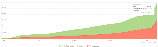

Подскажите как это исправить ??? нету фильмов в поиске, как и актеров

478
Скиньте ваш robots
Из /admin-secret/codes

Tell me how to fix it??? there are no films in the search, as well as actors
I don't know what is this Search Engine Service your using..
But If I check your robots.txt codes your disallow indexing of movies, actors, genres, year.. etc.. you should allow those..

Мне нужен полный список, а не кусок скриншота.
А лучше ссылку на сайт.
Это и есть полный. Ссылку на сайт нееее, да и она не нужна. Сайт 2018 года и robots.txt такой

Если у вас вместо movie прописано другой путь, то movie не будет индексироваться.

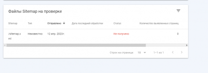

Там movie.И как еще проблему с sitemap решить, гугол не обходит и все
Советую использовать стандартные правила robots из демо сайта

во проблемка, как ее решить ??
Пробовали ли вы установить флажок Разрешить всем в https://example.com/admin-secret/codes. Опция Только ботам имеет проблему, она блокирует доступ публики + роботов к robots.txt и sitemap.
