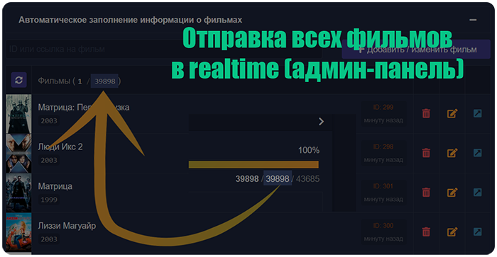

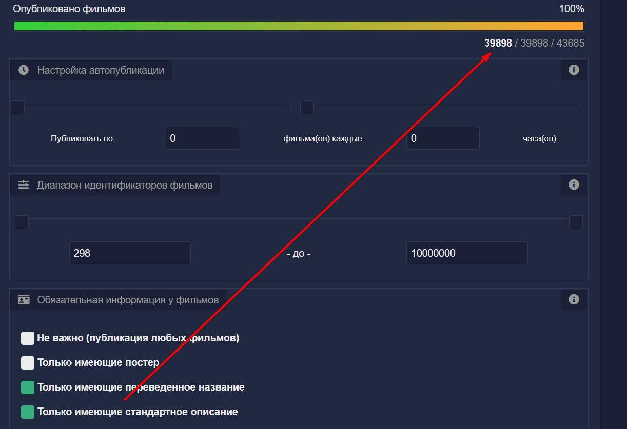

Вот к примеру, на сайте 43 685 фильмов из которых опубликованы 39 898 (фильмы с русским названием и описанием):

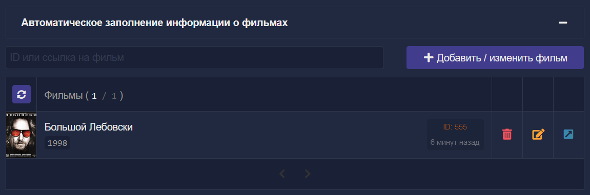

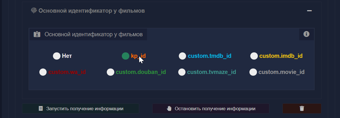

В админ-панели 1 уникальный фильм:
Основной ID - это ID КиноПоиска:

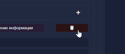

Если Вам не нужны фильмы в админ-панели, удалите их (они должны быть в бэкапе, так что всегда сможете восстановить):
После выполнения команды, в админ-панели станет 43 685 фильмов:

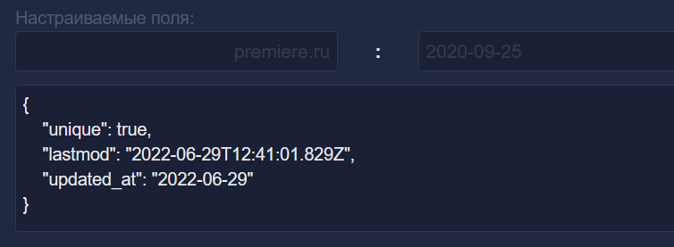

Строка "2022-06-29" <> custom.updated_at в команде нужна для того, чтобы при переносе было хотя бы какое-то изменение, иначе система подумает что данные идентичные и не сохранит фильм. В данном случае Вы просто говорите, чтобы сегодняшняя дата была занесена в кастомное поле updated_at.
Для того, чтобы перенеслись только те фильмы, у которых есть русское название и описание (именно эти 39 898 фильмов доступны на сайте), сделайте так:
0 ~ xmlpipe2 ~ ~ ~ kp_id <> kp_id ~ title_ru <> title_ru! ~ title_en <> title_en ~ description <> description! ~ poster <> poster ~ "2022-06-29" <> custom.updated_at

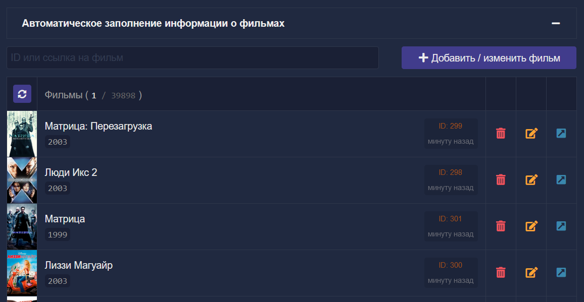

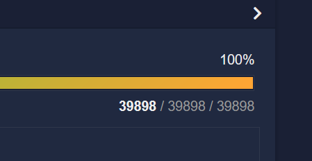

Вот смотрите, на сайте было всего - 43 685 фильмов, а имеющие русское название и описание - 39 898, и вот именно эти фильмы после выполнения команды сейчас в админ-панели:

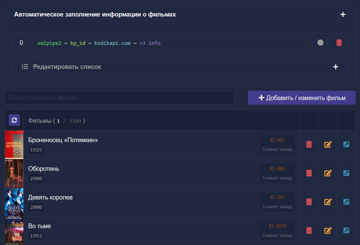

Это не едиственный сценарий, Вы можете не переносить в админ-панель все фильмы, а только те, например которые есть на каком-либо видео-хостинге (или на всех, выполняя команды одна за другой для каждого видео-хостинга). Сценарий выполнения происходит так, Вы достаёте все ID КиноПоиск фильмов, проверяете по API, есть ли он на видео-хостинге (проверяется наличие ID КиноПоиск results.0.kinopoisk_id и название results.0.title) и если есть, то в таком случае происходит сохранение фильма в админ-панели. Так как происходит обращение к стороннему сервису, скорость наполнения зависит от этого API.
  • # Перенести только те фильмы, которые есть на Kodik:
  • 0 ~ xmlpipe2 ~ kp_id ~ http://kodikapi.com/search?token=b7cc4293ed475c4ad1fd599d114f4435&kinopoisk_id=[id] ~ results.0.kinopoisk_id <> kp_id <> 1 ~ results.0.title <> title_ru! <> 1 ~ "2022-06-29" <> custom.updated_at
Как Вы видите, один API может иметь лишь небольшую часть фильмов, однако выполнив последовательно для нескольких API, их станет заметно больше.

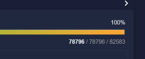

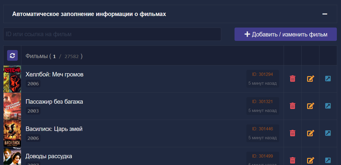

Было добавлено 27 582 фильма, но это не все фильмы, так как сервер убил процесс из-за того, что он долго выполнялся. Решение для больших команд - это разделить её на несколько в процентном соотншении, т.е. в данном случае из 40к фильмов было обработано больше половины, поэтому можно разделить на около 50%. Если У Вас больше фильмов, или API очень плохое и отдает данные долго, то разделите команду на еще больше частей.
